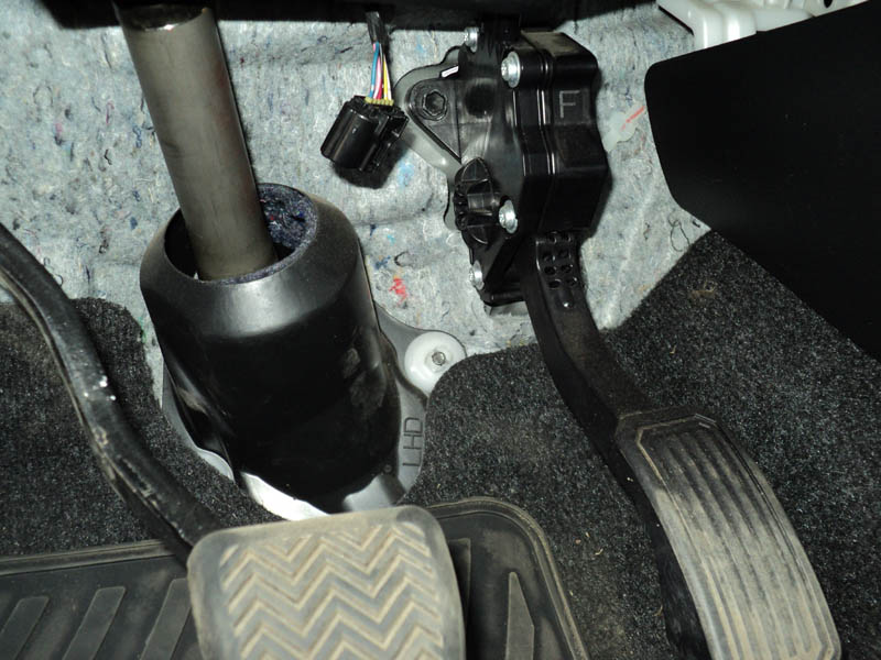

. . . Подключение к разъёму педали:
Красный и белый провода отрезаем на расстоянии 10-15 см от разъёма педали.
Красный провод со стороны разъема педали соединяется с красным сдвоенным проводом круиз-контроля.
Белый провод со стороны разъема педали соединяется с чёрным сдвоенным проводом круиз-контроля.
Белый провод со стороны ЭБУ соединяется с жёлтым проводом круиз-контроля.
Красный провод со стороны ЭБУ соединяется с фиолетовым проводом круиз-контроля.
Массу берем от жёлтого провода, соединяем с коричневым проводом круиз-контроля.
Сигнал включения (+5 вольт) от синего провода, соединяем с оранжевым проводом круиз-контроля.

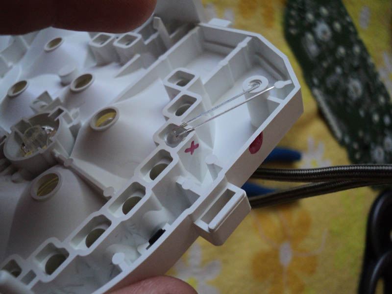

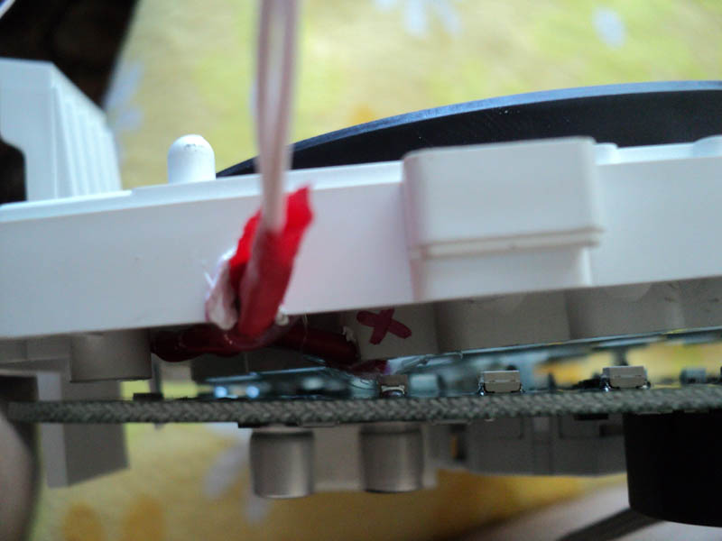

. . . Установка индикатора круиз-контроля:

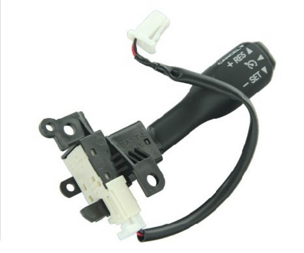

. . . Для управления круиз-контролем используется штатный подрулевой рычажок:
