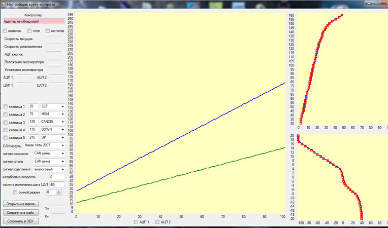

По умолчанию Сигнал скорости
Здравствуйте! Подскажите пожалуйста! Установил старую версию на авто. Сигнал скорости по кан не приходит. Машина без АБС. Взял сигнал с датчика скорости, подключил к серому проводу. Пробовал ставить в настройщика скорость вч и скорость нч на ходу в окошке скорости пробел. Круиз не работает. Всё остальное в настройщике работает. Кнопки, сцепление, тормоз он видит. Включаю зажигание светодиод круиза загорается медленно и гаснет. Потом один раз моргает. И всё. На кнопку бустера не реагирует, на кнопки круиза на ходу тоже. В чём может быть проблема?
  #5
Старый 29.08.2020, 21:26
По умолчанию
Цитата:
Сообщение от Ден Посмотреть сообщение
Приветствую. Вам нужно настроить отрицательный канал на скорость НЧ, отключить CAN модуль, затем отключить разъёмы. Бустер должен работать, напишите, как настроены кнопки.

Все кнопки настроены по инструкции. Наивысший приоритет у концел. При нажатии кнопок галочка перескакивает в соответствующее окно настройщика.
Кнопки штатные руля: + - R и 0. На R настроил бустер.0 отключить. Ну и +- - как по заводу.
Канмодуль отключён. На 4 канале выбрал скорость нч. А вот какие раз'емы после этого отключить не понял.

сделал скрины
посмотрите пожалуйста что у меня не так
на ходу в графе текущая скорость все время 0
круиз не включается

По умолчанию
и еще
что то я не так делаю
Запишите код 180 в 4 и 5 клавише. Какой датчик скорости подключен?

По умолчанию
Датчик холла, я так понимаю, без механики.

Сообщений: 13
По умолчанию
Поставил 180 - кнопки по светодиоду работают! Спасибо за помощь!!!

Да, по датчику где то мой косяк. Проверил ещё раз на ходу. Бустер работает. Круиз нет. С датчика на месте 13, с началом движения висит постоянно около 6,5. Амплитуды нет. Буду перепроверять.
Скажите, у меня раньше стоял мультитроникс с подключением по диагностическому раз'ему и он скорость считывал, хотя АБС у меня нет.
Может и ваш блок всё таки считает по Кан, просто я что то не так делаю.

Сообщений: 13
По умолчанию
Рено Трафик бензин без АБС двигатель F4R.
Может скорость и приходит по Кан, просто я что то не так делаю.
Не понимаю как свои настройки сохранить и чтобы Кан модуль был включен.
У меня получается сохранение с надписью "без" в графе модуля.
Если ставлю Рено Трафик (ваш образ), то настройки сбиваются и вообще машина не заводится.
Сейчас у меня сохранен свой образ в файл. По нему всё адекватно кроме скорости.

Попробуйте выбрать опель виваро, калибровку скорости не забудьте вернуть обратно.

Спасибо за помощь! Всё более менее получилось. С Кан глухо. А с датчика у меня всё правильно было подключено, а блок почему-то не хотел запоминать. Нажимаешь сохранить в эбу, выключатель зажигание, вынимается раз'ем юсб, ждёшь.
Потом при подключении к настройщику пишет что не опознан, а после нескольких попыток соединения пишет ошибка памяти устройства.
После многочисленных попыток всё неожиданно срослось и в окошке скорости текущей при трогании с места стало появляться 7.
Ввёл 10000 и поехал пробовать. Остановился, по-моему, на 5100. Всё работает. Ещё не до конца разобрался с управлением, но результат порадовал!
Ещё раз спасибо за помощь!

По CAN тоже будет работать, только тоже нужно разъёмы скидывать, чтоб камень перезагрузился с новыми настройками.
