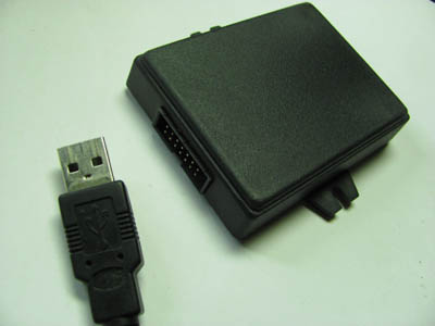

По умолчанию Контроллер управления отопителями Webasto (старая версия).
. . . Общее описание.
. . . Многие современный дизельные автомобили уже на заводе оборудованы автономным отопителем или догревателем Webasto. И Ваша Webasto может обеспечить подогрев машины, пока она еще стоит на стоянке. То есть - до старта двигателя Webasto может согреть и мотор и салон автомобиля и обеспечить Вам тепло в салоне к моменту посадки в него, экономию ресурса двигателя и времени, уходящего на его прогрев. Но есть нюанс... Если при покупке авто Вы не доплатили производителю за опцию пред пускового подогрева - то и функция автономного прогрева двигателя и салона у Вас заблокирована - Ваш котел\догреватель работает только при запущенном моторе в качестве догревателя для медленно нагревающегося дизеля. Именно для активации функции пред пускового подогрева и был создан специальный контроллер управления Webasto.
После установки контроллера уже до старта двигателя Webasto будет прогревать и мотор и салон Вашего автомобиля - Вам достаточно только подать команду - кнопкой, с брелка дополнительного канала Вашей сигнализации, либо с помощью GSM звонка. Предложение актуально только для дизельных автомобилей Merсedes Е и S классов всех годов выпуса, все BMW начиная с кузова E39, Audi Q7, Volkswagen Touareg, Amarok, Multivan T5 (Caravella), Passat B6, Passat СС, Golf 5, Golf Plus, Jetta (2006--), Caddy (2004--), Touaran, Tiguan; Skoda Octavia 2, Superb (2009--); Seat Altea (2004--), Leon (2006--). Также контроллер поможет подключить заводскую Webasto, привязанную к борту конкретного автомобиля, на любой автомобиль с любой комплектацией.
. . . Контроллер управления отопителем Webasto является улучшенным вариантом старой версии контроллера. Также контроллер, запустивший отопитель в режиме пред-пускового нагревателя, управляет включением вентилятора салона, для прогрева салона автомобиля. Контроллер управляется кнопкой и/или через дистанционный канал. В качестве устройства дистанционного управления может применяться автосигнализация с обратной связью или GSM канал. Алгоритм команд программы совместим со всеми отопителями серии Thermo Top C (Z, E) и отопителями серии Thermo Top V, включая версии работающие только в режиме догревателя. Специально для котлов с таурега, Т5, и других вагоподобных я предусмотрел эмуляцию борта СAN. Это даёт возможность использования этих котлов на других автомобилях, где СANа нет. Эмуляция CAN сети используется и для работы воздушных отопителей с актроса AT2000ST.

Наконец то дошли руки все смонтировать, подключил контроллер к Термо топ С от BMW, но при попытке стартонуть высвечивает -мигающий красный(9коротких и один длинный) - нарушение связи между контроллером и котлом. После сброса загорается красный.
Подключил -синий - сигнал управления контроллером, отрицательный вход
-красный - линия W-bus первый пин
-чёрный - CAN H второй пин
светодиоды и питание
Да к стати, а в описании подключения не опечатка, если два светодиода в место одного-двойного то на белый провод нужно подключаться, а не на серый? А то я на серый как с двойным диодом подключил, может в этом трабла?
Печку на столе с прогой Вибастовской проверял, работала. А поставил на машину, нехочет -упирается.
Завтра то есть сегодня уже подключу диагностику и опять проверю печку уже на машине.
К стати на белый если подключить то диоды вообще молчат!
А может -красный - линия W-bus первый пин отключить? на нем по заводу на Бэмке Телстарт висел.
Так отключить -красный - линия W-bus первый пин или -чёрный - CAN H второй пин?

По умолчанию
Похоже этот котёл без кана, красный провод подключать на 2 пин. В контроллере забить ТТС d-bus. Светодиод к серому и фиолетовому, исправил.
