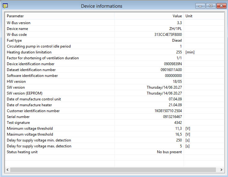

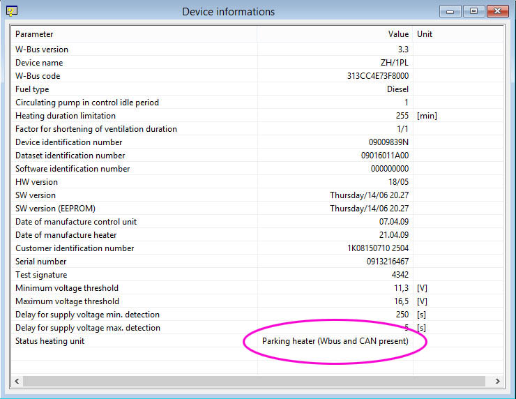

Особо страждущим активирую w-bus путём перепрошивки ПО котла. Но если плата догревателя, полноценной она не станет - физически отсутствуют входы управления и выход на включение реле вентилятора салона.
  #13
Старый 07.08.2015, 10:18
По умолчанию
С версии ПО 2,6 появилась возможность активации w-bus для одноплатных плат догревателей VAG группы (device name - ZH/1PL).
Поддерживаемые номера флешей:
- 2302 (1К0 815 071 R);
- 2504 (1K0 815 071 T);
- 2606 (5K0 963 271 C);
- 2730 (7N0 963 271 C);
- 3041 (7N0 963 271 G).
Порядок активации:
1. Подключаем контроллер к юсб, питание подавать не нужно.
2. Запускаем настройщик.
3. В настройщике выбираем пункт "активации w-bus", как на фото ниже.
4. Нажимаем кнопку "прошить настройки".
5. После успешного сообщения отключаем контроллер от юсб, подключаем к отопителю.
6. Вызываем функцию сброса ошибок (длительное удержание сигнала на синем проводе).
7. После успешной активации, контроллер просигналит зелёным светодиодом.
Теперь можно запускать догреватель в режиме предпускового по w-bus таймером 1533, телестартом или сигнализацией с поддержкой шины w-bus.
Если климат контроль с кнопкой управления автономным отопителем, котёл будет управляться и включать вентилятор салона по CAN.
Обновление платное, за кодом обращайтесь в личку или на почту.

какая интересная надпись в овале.но вот интересно,а почему ее нет после того,как оригинальным вебасточным софтом апгрейдишь котел?
сами надпись придумали?
  #15
Старый 08.08.2015, 09:05
По умолчанию
