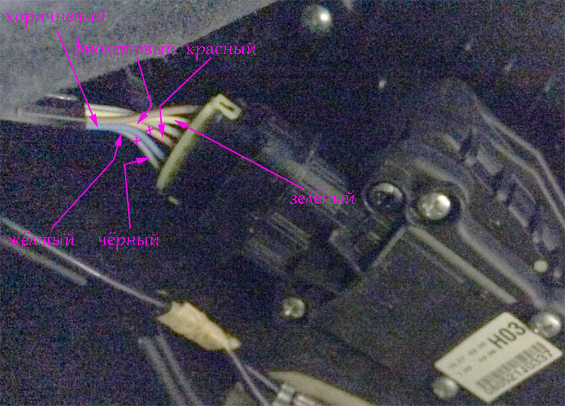

По умолчанию Установка круиз-контроля на Hyunday I30 2008 1,6 CRDI MT
Проводка похожа на Accent 2007 года. Но есть отличия в цветах проводов. Подключение 6 пинового разъёма круиз-контроля к педали газа следующее:
Коричневый провод КК подключаем к синему проводу разъёма педали газа. Зелёный провод КК подключаем к жёлтому проводу разъёма педали газа. Оранжевый и серый провода педали газа нужно отрезать на расстоянии 10-15 см от разъёма педали газа. Красный провод КК подключаем к оранжевому в сторону педали газа. Фиолетовый провод КК подключаем к оранжевому проводу в сторону ЭБУ. Чёрный провод КК подключаем к серому в сторону педали газа. Жёлтый провод КК подключаем к серому в сторону ЭБУ. Все соединения нужно пропаять или обжать соединительными наконечниками. Скрутка не допускается. В случае использования паяльной кислоты, её необходимо смыть дистилированной водой и просушить.
