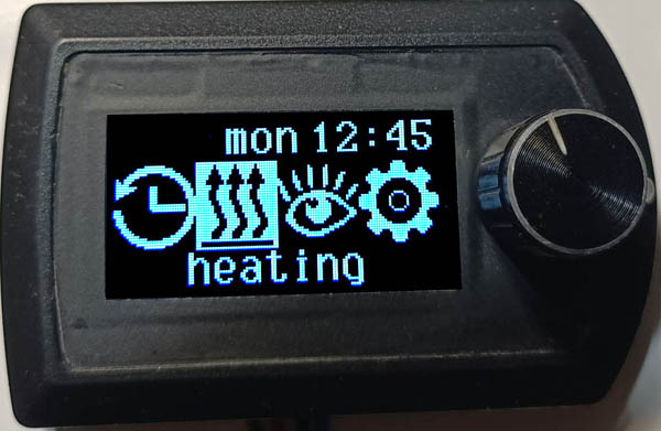

. . . Для управления таймером используется поворотный энкодер с кнопкой. Поворот ручки влево/вправо обеспечивает перемещение по меню или уменьшение/увеличение выбранного параметра. Нажатие на ручку подтверждает выбор. Длинное удержание нажатой ручки больше 1 секунды запускает или останавливает отопитель без использования меню управления отопителем.

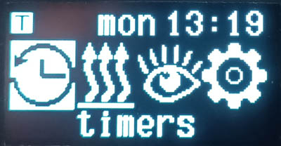

. . . После каждого включения таймера или выхода из сна, на экранчике отображается главное меню, которое состоит из четырёх позиций: настройка таймеров запуска отопителя, просмотр статуса отопителя, просмотр ошибок и паспортных данных отопителя, настройка параметров таймера.

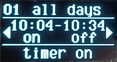

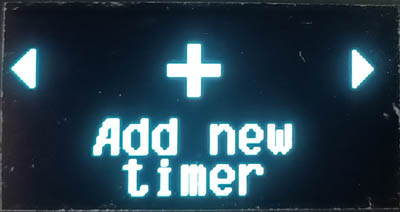

. . . В меню настройки времени запуска отопителя возможно программирование до 32 таймеров. Программирования нового таймера осуществляется через символ "+" (добавить таймер).
. . . Первый параметр настройки таймера это день недели. Поворотом ручки можно выбрать запуск отопителя на любой день недели, или запуск на все дни. Для подтверждения нужно нажать на ручку. Следующие параметры это часы и минуты запуска отопителя, и часы и минуты остановки отопителя. Максимальное время работы отопителя от запуска таймером - 24 часа. Последний параметр - статус таймера, который имеет 4 пункта: включен, отключен, повторная настройка параметров, и удаление этого таймера. После настройки нового таймера статус отображает включенный таймер. А в главном меню в левом верхнем углу появится пиктограмма с буквой Т. После запуска отопителя таймером, его статус переключается на отключен. Для повторного включения таймера или изменения параметров времени работы нужно в пункте статус выбрать включен, или повторная настройка параметров. Если количесто таймеров больше одного, его номер отображается в верхнем левом углу.

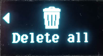

. . . В конце списка таймеров появляется символ корзины, который позволяет удалить все запрограммированые таймера. После засыпания прибора индикатор вспыхивает зелёным цветом с периодом 5 секунд, при условии хоть одного включенного таймера. Возврат в главное меню происходит через символ "↲", который появится после поворота ручки влево.

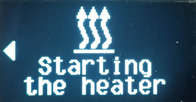

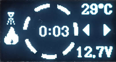

. . . В меню статус отопителя на экране отображаются текущие параметры отопителя. В центре круг, который вращается пропорционально оборотам нагнетателя. В кругу обратное время работы отопителя, или установочная температура для воздушных отопителей. В правом верхнем углу температура ОЖ для жидкостных отопителей, или температура воздуха для воздушных отопителей. В правом нижнем углу напряжение бортового питания. В левой части выводятся пиктограммы работы свечи накала, признак пламени, работа топливного насоса, режим контролируемой паузы, и сообщение "FAULT" о неисправности отопителя или неудачного запуска. Нажатие на ручку активирует возможность изменения параметров установки температуры (для воздушных отопителей), или оставшееся время работы.
. . . Поворот ручки вправо переключает в меню запуска или остановки отопителя. Перед запуском отопителя программа позволяет установить время работы отопителя. Для возушных отопителей можно установить бесконечное время работы, выбрав знак бесконечности. Возврат в главное меню происходит через символ "↲", который появится после поворота ручки влево.

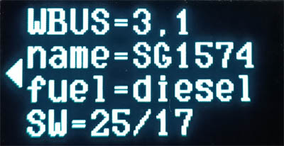

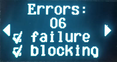

. . . В меню просмотра ошибок и паспортных данных в первую очередь отображается окно с считанными из отопителя ошибками в верхей части. В нижней части выводятся признаки неисправности отопителя или неудачного запуска и блокирование отопителя.
. . . После поворота ручки вправо происходит переключение на окно сброса ошибок, если таковы имеются, или отображения паспортных данных отопителя: версия цифровой шины, название отопителя, тип топлива, версия ПО отопителя. Возврат в главное меню происходит через символ "↲", который появится после поворота ручки влево или нажатие на ручку в окне просмотра ошибок и паспортных данных.

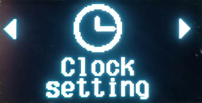

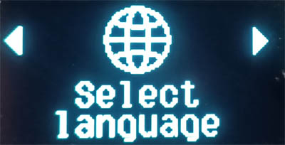

. . . Меню настроек состоит из следующих позиций: Настройка часов, позволяет настроить день недели и текущее время.
. . . Настройка языка, позволяет установить желаемый язык текстовой информации на дисплее.

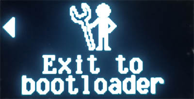

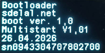

. . . Выход в загрузчик переключает прибор в режим загрузчика. В этом режиме возможна настройка параметров работы отопителя и обновление ПО прибора. На экране выводятся следующие данные: название сайта для технической поддержки, версия ПО загрузчика прибора, версия ПО основной программы, дата продажи и серийный номер.
. . . Выход из загрузчика осуществляется нажатием на ручку.

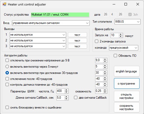

. . . Программа для настройки связывается с таймером используя любой К-лайн USB адаптер, подключенный к прибору. Таймер при этом должен находится в режиме загрузчика. После обнаружения, программа показывает версию ПО таймера. Перечень настроек:
• вход управления импульсным сигналом - запускает отопитель, повторный сигнал останавливает отопитель.
• вход управления удерживающим сигналом - запускает отопитель пока присутствует сигнал, останавливает отопитель после отключения сигнала.
• тип отопителя - позволяет выбрать марку отопителя. Например WBUS используется для отопителей webasto с цифровым входом управления WBUS.
• время работы - устанавливает желаемое время работы отопителя. Этот параметр возможно изменить через меню таймера старт.
• 2 команды запуска - позволяет передавать отопителю 2 команды на запуск. Актуально только для отопителей TTC Audi.
• команда запуска отопителя - эта настройка позволяет запускать не только предпусковые отопители, но и догреватели. На автомобилях с штатным отопителем, оборудованные трёхходовым клапаном подачи охлаждающей жидкости, изменяет приоритет нагрева двигатель/салон.
. . . Настройка выходных каналов:
• вентилятор - управление вентилятором салона. Сигнал появляется после нагрева ОЖ выше 30 градусов (настраивается), или через 5 минут работы отопителя (настраивается).
• ШИМ - управление вентиляторм салона, используя ШИМ сигнал. Работает так-же как предыдущий пункт. Параметры ШИМ сигнала настраиваются ниже.
• помпа - используется для управления помпой. Используется для догревателей, которые не имеют разъём для подключения помпы.
• световой сигнал - можно подключить к реле управления габаритными огнями или аварийной сигнализацией. Сигнал циклический, с периодом 5 секунд. Активируется во время работы отопителя.
• признай пламени - сигнал появляется только когда отопитель регистрирует факт горения.
• call back - подключается к кнопке вызова владельца (Call Back), или датчику удара автосигнализации с обратной связью. Сигнал подаётся после запуска отопителя и после остановки отопителя.
• вентилятор имп. - работает так же как пункт вентилятор, но сигнал отключается после 2 секунд.
• отключение - импульсный сигнал 2 секунд после команды остановки отопителя.
• аналоговое включение - активируется после старта отопителя и отключается после команды остановки отопителя.
. . . Настройка параметров:
• установкой галочки "отключить при снижении напряжения", таймер останавливает отопитель при снижении напряжения питания до напряжения, указанного в программе. Команда остановки передаётся после 5 секунд регистрации низкого напряжения.
• функция включения вентилятора автомобиля может управлятся одним из двух параметров: активация по времени (задаётся в минутах), или активация после достижения устанвленной температуры в градусах Цельсия (заводское значение 30 градусов)
• установкой галочки "отключение после", таймер останавливает отопитель после достижения температуры, указанной в программе. Команда отключения отправляется сразу после превышения указанной температуры, защищая отопитель от перегрева.
• галочка "контроль датчика пламени" не влияет на работу отопителя, но не позволяет зажигаться контрольному индикатору красным цветом. Обычно устанавливается на температуру 70 градусов, для перехода отопителя в ожидаемую паузу без привлечения внимания.
• параметры ШИМ сигнала позволяют настроить частоту и коэф. заполнения сигнала.
• в функции сигала call back возможно установить длительность сигнала в секундах и активировать двойной сигнал.
• для некоторых отопителей есть возможность сбросить блокировку вместе со сбросом ошибок. Активируется установкой соответствующей галочки.
. . . Программа позволят сохранять и загружать образы настроек используя кнопки открыть и сохранить настройки. Для обновления ПО таймера нужно установить галочку обновить ПО, затем подключить прибор к программе. Архив с программой можно скачать здесь.
