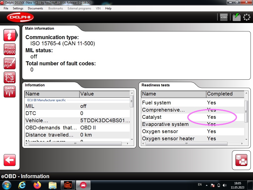

. . . Тест катализатора на этой модели запустился при движении автомобиля со скоростью 80 км/ч в небольшую горку. Результат на фото ниже.
