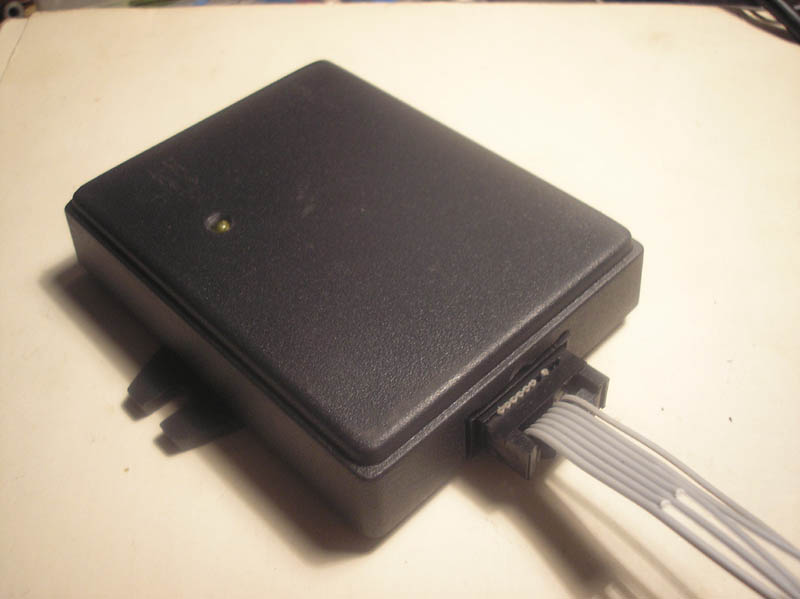

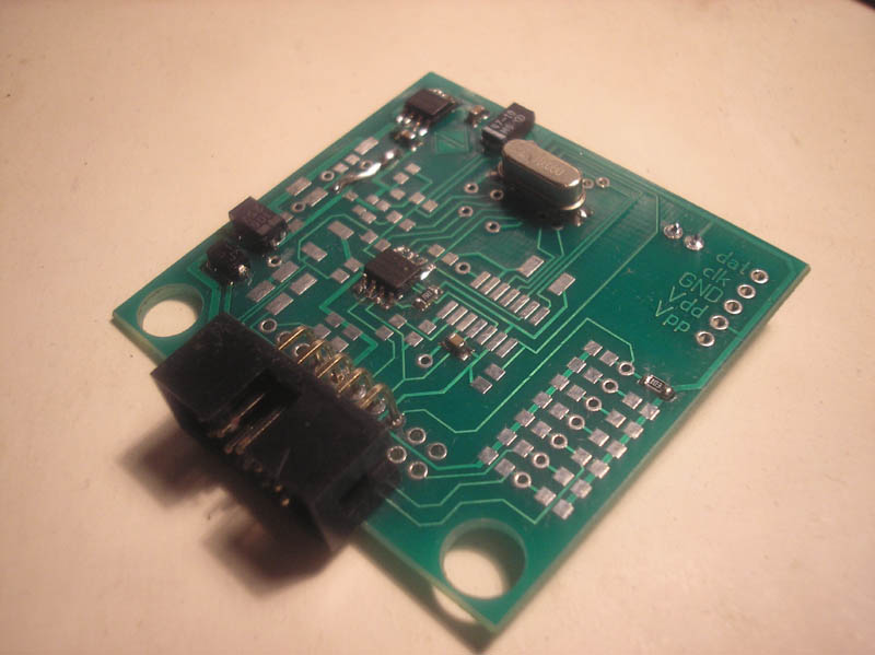

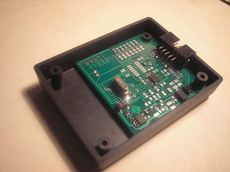

. . . Внешний и внутренний вид устройства, схема:
